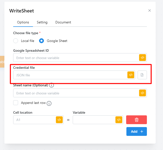

### Google sheet
<figure><img src="https://699023340-files.gitbook.io/~/files/v0/b/gitbook-x-prod.appspot.com/o/spaces%2FiEhmc20xmuwcG5ThYMWS%2Fuploads%2FG7p9GMVut5oUpXHKo7lc%2Fimage.png?alt=media&amp;token=a01a947b-3752-4e8f-b3dd-8e0dad0769a4" alt=""><figcaption></figcaption></figure>
* Google Spreadsheet ID: Nhập vào ID của file GoogleSheet
<figure><img src="https://699023340-files.gitbook.io/~/files/v0/b/gitbook-x-prod.appspot.com/o/spaces%2FiEhmc20xmuwcG5ThYMWS%2Fuploads%2Fj5aH0PO53GKDnwlKc7fG%2Fimage.png?alt=media&amp;token=36edcdd1-8b3b-4925-90aa-75a9c4633701" alt=""><figcaption></figcaption></figure>
* Credentical file: chọn file Json đã tải về
**Hướng dẫn lấy file Credential:**

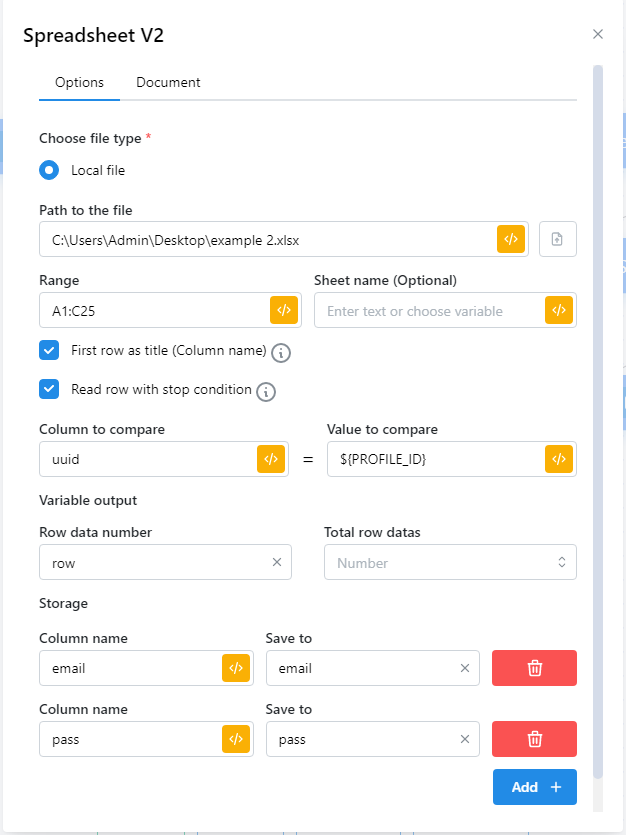

Trường hợp bạn muốn ghi dữ liệu vào một file excel ngay sau khi đọc xong, và bạn muốn ghi đúng vào từng hàng tương ứng bạn có thể sử dụng trường Row data number và Total row datas của node Spreadsheet V2.
Giả sử ta có bảng dữ liệu sau:&#x20;
<figure><img src="https://699023340-files.gitbook.io/~/files/v0/b/gitbook-x-prod.appspot.com/o/spaces%2FiEhmc20xmuwcG5ThYMWS%2Fuploads%2Fi7gWat9RBiLmS69D3eAq%2Fimage.png?alt=media&amp;token=a47a459b-5a08-4b25-a6fe-3a6b418e3caf" alt=""><figcaption></figcaption></figure>
Và bạn muốn đọc từng hàng của file khớp với từng profile tương ứng theo uuid, thì node Spreadsheet V2 ta nhập như sau:&#x20;
<figure><img src="https://699023340-files.gitbook.io/~/files/v0/b/gitbook-x-prod.appspot.com/o/spaces%2FiEhmc20xmuwcG5ThYMWS%2Fuploads%2FmA1fk2DNj0p8S97EwFFZ%2Fimage.png?alt=media&amp;token=b760c976-de61-4c14-b57a-098d40e39938" alt=""><figcaption></figcaption></figure>

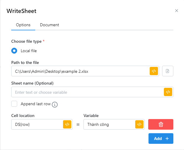

Bạn muốn khi đọc thành công từng hàng thì sẽ ghi lại vào hàng tương ứng để biết profile đó có đọc thành công hay không thì bạn sẽ sử dụng node writeSheet để ghi lại:
<figure><img src="https://699023340-files.gitbook.io/~/files/v0/b/gitbook-x-prod.appspot.com/o/spaces%2FiEhmc20xmuwcG5ThYMWS%2Fuploads%2FBve9is5fY1wmKrfsR7fI%2Fimage.png?alt=media&amp;token=ecebc85c-0766-429e-a0a2-298a091e5c07" alt=""><figcaption></figcaption></figure>
Như vậy khi đọc thành công 1 hàng thì tại hàng tương ứng ta sẽ ghi chữ "Thành công".
Dưới đây là một script ví dụ về việc ghi vào file sau khi đọc file thành công, bạn hãy thay uuid của profile mà bạn muốn chạy vào file excel.
